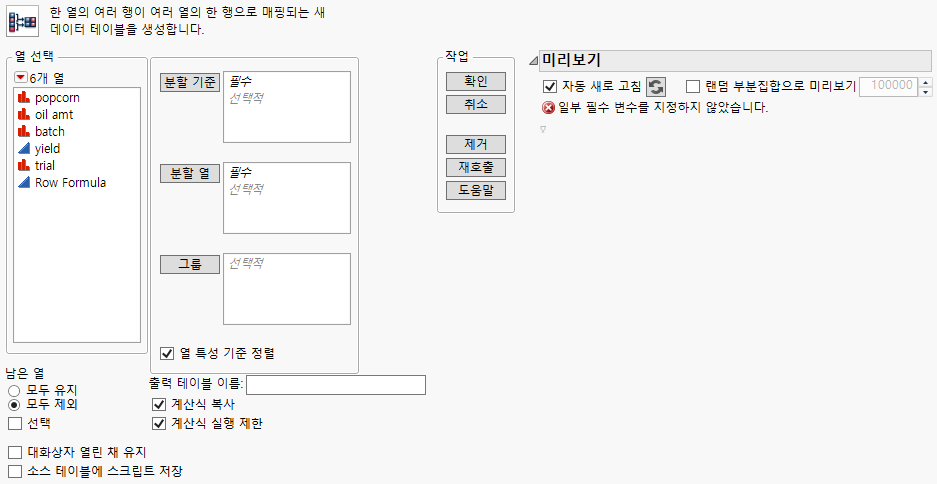

1. 테이블 > 분할을 선택합니다.
그림 6.10 분할 창
Split Window
2. 분할할 열의 이름을 하나 강조 표시하고 분할 열을 클릭합니다.
3. 열을 분할하는 데 기준으로 사용할 값이 있는 열을 강조 표시합니다.
4. 분할 기준을 클릭합니다.
5. 추가 옵션을 사용하여 분할을 세부적으로 사용자 정의합니다.
6. 확인을 클릭합니다.
분할 옵션
열 선택 필터 메뉴
열을 검색 및 필터링하기 위한 옵션이 포함되어 있습니다. 자세한 내용은 "­열 필터 메뉴­"에서 확인하십시오.
모두 유지
모든 열을 새 테이블에 포함합니다.
모두 제외
분할에 사용된 열만 새 테이블에 포함합니다. 이 옵션은 기본적으로 선택되어 있습니다.
선택
새 테이블에 유지할 열을 선택합니다.
대화상자 열린 채 유지
"확인"을 클릭한 후 "분할" 창을 열린 채로 유지합니다.
소스 테이블에 스크립트 저장
동일한 설정을 사용하여 데이터를 다시 분할할 수 있는 스크립트를 원래 데이터 테이블에 저장합니다.
분할 기준
새 열 이름과 열 분할 기준으로 사용할 값이 있는 열을 추가합니다.
분할 열
분할할 열을 추가합니다.
그룹
선택한 변수의 각 그룹 내에서 데이터를 분할하려면 "그룹" 변수를 지정합니다. 각 그룹은 출력 테이블에서 하나의 행이 됩니다. 필수 변수인 "분할 기준" 및 "분할 열"도 지정해야 합니다.
참고: 그룹화 기준으로 사용할 변수가 동일하지 않은 그룹을 포함하거나 임의의 순서로 정렬된 경우 해당 변수를 그룹화 변수로 지정하면 데이터가 올바르게 재구성되고 결측값은 적절한 위치에 할당됩니다.
열 특성 기준 정렬
"값 순서" 열 특성을 기준으로 출력 열의 순서를 정렬합니다. 열에 "값 순서" 특성이 없고 데이터에 요일 또는 월 같은 묵시적 순서가 있으면 묵시적 순서가 적용됩니다.
출력 테이블 이름
(선택 사항) 새 테이블의 이름을 지정합니다.
계산식 복사
(데이터 테이블에 계산식이 있는 경우에 표시됨) 원래 테이블의 계산식을 출력 열에 포함합니다.
계산식 실행 제한
(데이터 테이블에 계산식이 있는 경우에 표시됨) 새 테이블이 생성될 때 JMP가 열의 계산식을 실행하지 못하도록 합니다.
자동 새로 고침
테이블 미리보기를 자동으로 새로 고칩니다. 미리보기를 완료하는 데 시간이 너무 오래 걸리는 경우 이 옵션을 선택 취소하고 "새로 고침" 버튼 (Image shown here)을 클릭할 수 있습니다. 이 옵션은 기본적으로 선택되어 있습니다.
랜덤 부분집합으로 미리보기
"미리보기" 페인을 새로 고칠 때 지연이 발생할 수 있는 매우 큰 테이블에 대해 이 옵션을 선택합니다. 이 옵션은 기본적으로 선택 취소되어 있습니다.
