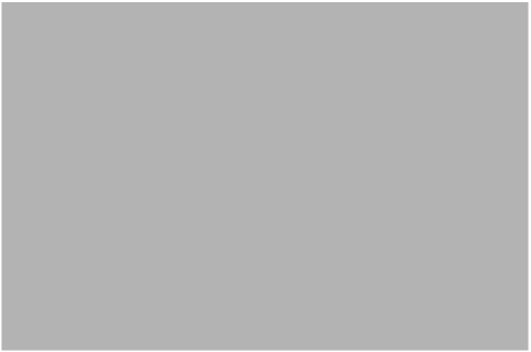

그림 8.12 유통 기한 예측 보고서
Shelf Life Prediction Report
그림에는 각 배치의 개별 관측값과 함께 평균, 분위수 및 지정된 구간을 나타내는 선이 표시됩니다. 테이블에는 "유통 기한 예측" 창에서 지정한 옵션을 기반으로 한 정보가 포함됩니다.
