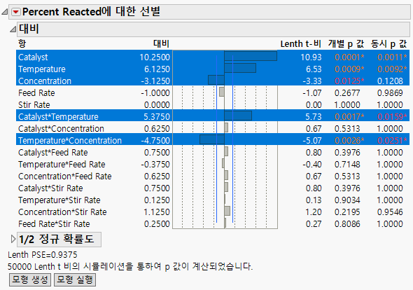

1. 도움말 > 샘플 데이터 폴더를 선택하고 Reactor Half Fraction.jmp를 엽니다.
2. DOE > 전통적 설계 > 요인 선별 > 2수준 선별 적합을 선택합니다.
3. Percent Reacted를 선택하고 Y를 클릭합니다.
4. Feed Rate ~ Concentration을 선택하고 X를 클릭한 후 확인을 클릭합니다.
5. "Percent Reacted에 대한 선별" 옆의 빨간색 삼각형을 클릭하고 스크립트 저장 > 스크립트 창에를 선택합니다.
6. 스크립트의 첫 번째 줄에 LenthSimN=50000;을 삽입합니다.
LenthSimN=50000;
Fit Two Level Screening(
	Y( :Percent Reacted),
	X( :Feed Rate, :Catalyst, :Stir Rate, :Temperature, :Concentration )
7. 스크립트 창을 마우스 오른쪽 버튼으로 클릭하고 스크립트 실행을 선택합니다.
그림 11.10 p 값 도출을 위해 N = 50,000 시뮬레이션을 사용한 2수준 적합
Fit Two Level with N = 50,000 Simulations for p-Value Derivations
시뮬레이션 수가 보고서 창에 명시됩니다. p 값은 시뮬레이션 기반 기법을 사용하여 계산되므로 여기에 표시된 값과 p 값이 정확하게 일치하지 않을 수 있습니다.
참고: LenthSimN=0이면 표준 t 분포가 사용되고 동시 p 값은 제공되지 않습니다. 이 방법은 권장되지 않습니다.
