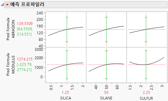

JMP의 예측 프로파일러는 먼저 요인 및 반응 변수를 검토하여 "시그마" 열 특성(열의 표준편차 규격으로, 열 > 열 정보 창을 통해 액세스할 수 있음)이 있는지 확인합니다. 이 특성이 있으면 "예측 프로파일러" 드롭다운 메뉴에서 "오차 막대 지지선" 명령에 액세스할 수 있습니다. 이 명령은 요인의 변동으로 인해 반응에 내재된 3σ 구간을 표시합니다.
그림 3.42 예측 프로파일러의 녹색 오차 막대 전파
Green Propagation of Errors Bars in the Prediction Profiler
POE는 그래프에서 녹색 대괄호로 표시됩니다. 대괄호는 예측에 POE 분산에 대한 제곱근의 3배를 더하거나 빼는 값을 나타냅니다. POE 분산은 다음과 같이 표현할 수 있습니다.
