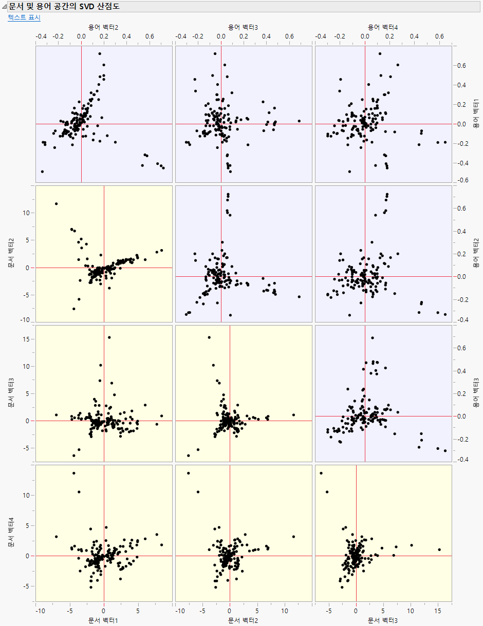

SVD 산점도 행렬
용어 및 문서 특이값 분해 벡터에 대한 산점도 행렬을 표시하거나 숨깁니다. 이 옵션을 선택할 경우 산점도 행렬의 크기를 선택해야 합니다. 이 산점도 행렬을 사용하면 특이값 분해의 처음 두 차원보다 더 많은 차원을 시각화할 수 있습니다. "텍스트 표시" 버튼을 클릭하면 선택한 문서의 텍스트가 포함된 창이 열립니다.
그림 12.11 문서 및 용어 공간의 SVD 산점도
