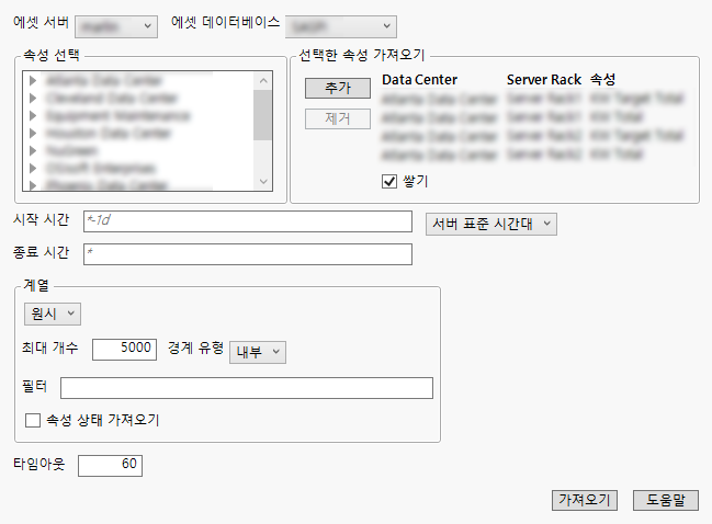

"속성 변경" 스크립트를 사용하면 속성을 추가, 제거 또는 수정하여 테이블을 수정할 수 있습니다. 데이터 테이블의 "테이블" 패널에서 속성 변경 스크립트를 선택하면 PI 서버 가져오기 창과 비슷한 창이 열립니다.
그림 3.65 속성 변경 창
The Change Attributes Window
"시작 시간" 및 "종료 시간"과 같이 데이터 범위를 수정하는 필드는 "속성 변경" 창에서 사용할 수 없습니다. 기존 속성은 "선택한 속성 가져오기" 상자에서 기울임꼴로 표시됩니다.
"속성 변경" 스크립트는 열 재정렬 및 이름 바꾸기, 열 추가, 행 상태를 숨김 또는 제외됨으로 표시 등 데이터 테이블에 적용된 기타 변경 사항을 수정하거나 재정의하지 않습니다.
"업데이트" 및 "속성 변경" 스크립트를 사용할 때 테이블 변수가 보존되므로 해당 변수에 의존하는 스크립트에 영향을 주지 않습니다. 그러나 "업데이트" 및 "속성 변경" 스크립트로 변경된 내용은 "테이블" 패널의 "소스" 스크립트를 수정하여 테이블의 새 상태를 반영합니다.
