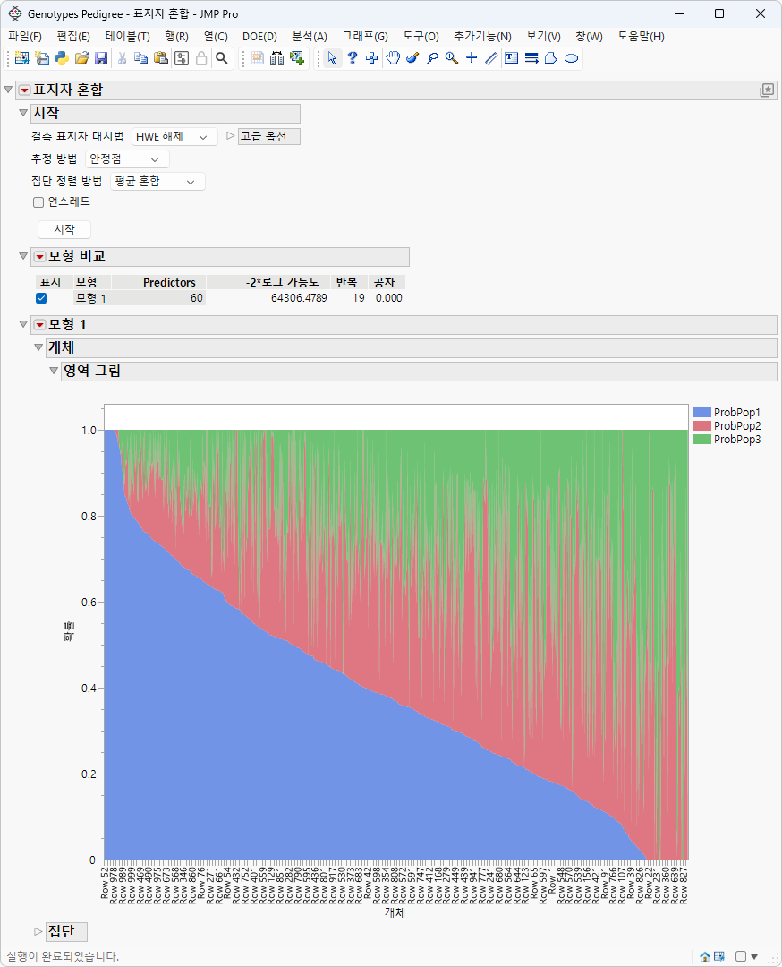

표지자 혼합 보고서를 사용하면 표본 그룹을 구성하는 조상 집단의 수와 각 집단이 표본의 유전적 구성에 기여하는 상대적 비율을 추정할 수 있습니다.
그림 6.4 표지자 혼합 보고서
The Marker Admixture report
"표지자 혼합 모형 1"의 빨간색 삼각형에는 다음 옵션이 포함되어 있습니다.
개체 평행 그림
개체의 평행 그림을 표시하려면 이 옵션을 선택합니다. 이 평행 그림은 각 표본에 대한 조상 집단의 기여도를 보여 줍니다.
