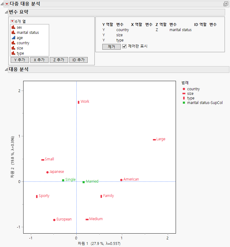

초기 MCA 보고서에는 변수 요약, 대응 분석 그림 및 중요도 순으로 나타낸 데이터 차원 상세 정보가 표시됩니다. 범주 또는 개별값 클라우드 그림을 통해 데이터 내에 존재하는 연관성을 식별할 수 있습니다. 상세 정보에는 그림에 표시된 두 차원이 데이터 내의 관계를 해석하기에 충분한지 여부에 대한 정보가 제공됩니다.
대화식 "변수 요약" 패널을 사용하면 플랫폼을 다시 시작하지 않고 분석을 수정할 수 있습니다. 이 패널에는 분석에 사용된 열과 역할이 표시됩니다. "제어판 표시" 체크박스를 선택하면 데이터 테이블의 열 목록이 왼쪽에 나타납니다. 열을 선택하고 "Y 추가", "X 추가", "Z 추가" 또는 "ID 추가"를 클릭하여 분석의 열을 변경할 수 있습니다. 또는 열을 변수 요약 테이블의 머리글로 드래그할 수 있습니다. 이렇게 하면 시작 창으로 돌아가지 않고 분석을 수정할 수 있습니다.
그림 7.5 제어판 표시가 선택된 다중 대응 분석 보고서
