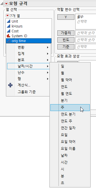

JMP의 각 시작 창에서는 분석을 수행하는 데 사용할 임시 변환 열을 하나 이상 생성할 수 있습니다. 이러한 변환 열은 소스 데이터 테이블에 포함되지 않고 현재 시작 창의 컨텍스트 내에서만 사용할 수 있습니다. 변환 열은 계산식 또는 계산을 사용하여 열 값을 정의합니다. 시작 창을 닫으면 모든 변환 열이 삭제됩니다.
시작 창의 "열 선택" 패널에 나열된 각 열에는 열의 모델링 유형(연속형, 순서형, 명목형)을 나타내는 아이콘과 열 이름이 포함되어 있습니다. 변환, 문자, 결합, 쌍별, 집계, 분포, 날짜/시간, 랜덤, 행, 벡터 또는 계산식을 사용하여 열 값을 계산하는 변환 열을 생성하려면 열 이름을 마우스 오른쪽 버튼으로 클릭합니다.
팝업 메뉴 옵션은 선택한 열의 데이터 유형과 선택한 열 수에 따라 달라집니다.
그림 4.44 변환 열 메뉴의 예
Example of Transform Column Menu
