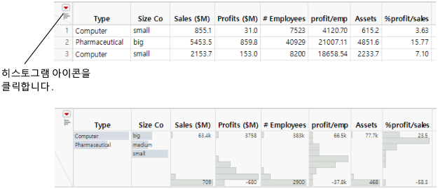

열 머리글에 있는 히스토그램 아이콘을 클릭하면 곧바로 히스토그램을 볼 수 있습니다. 이 히스토그램은 열 머리글 아래에 표시됩니다.
그림 4.3 즉석 히스토그램

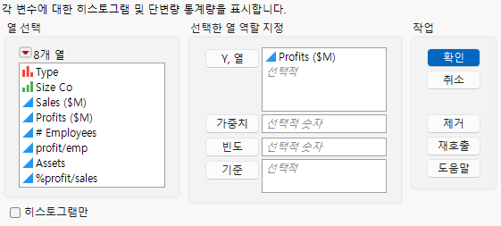

1. 도움말 > 샘플 데이터 폴더를 선택하고 Companies.jmp를 엽니다.
2. 분석 > 분포를 선택합니다.
3. Profits ($M)를 선택하고 Y, 열을 클릭합니다.
그림 4.4 Profits ($M)의 분포 창
Distribution Window for Profits ($M)
4. 확인을 클릭합니다.

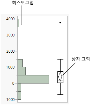

히스토그램 해석
이 히스토그램에서는 다음을 알 수 있습니다.
• 대부분의 회사는 수익이 -1,000달러 ~ 1,500달러 사이입니다.
하나를 제외한 모든 막대가 이 범위에 있습니다. 또한 수익이 0달러 ~ 500달러 범위에 있는 회사가 가장 많습니다. 해당 범위를 나타내는 막대가 다른 막대보다 훨씬 깁니다.
• 평균 수익은 500달러보다 약간 적습니다.
상자 그림에 있는 마름모의 중심은 평균 값을 나타냅니다. 여기서는 평균이 500달러보다 약간 낮습니다.
• 한 회사는 다른 회사들보다 훨씬 더 높은 수익을 올리고 있어 이상치로 간주될 수 있습니다. 이상치는 다른 데이터 점의 일반적인 패턴과 동떨어져 있는 데이터 점입니다.
이 이상치는 히스토그램 상단에 짧은 막대 하나로 표시됩니다. 이 막대는 소규모 그룹(여기서는 단일 회사)을 나타내며 나머지 히스토그램 막대와 큰 간격을 두고 떨어져 있습니다.
