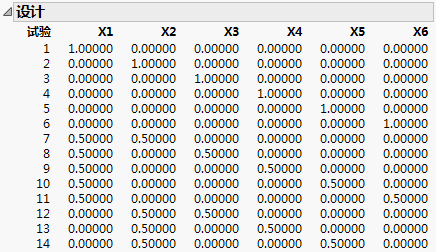

图 13.18 6 因子 ABCD 设计的 14 次试验(一共 28 次)
Image shown here
5. 点击制表。
