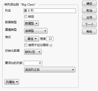

图 5.2 “列信息”窗口
Image shown here
“列信息”窗口包含以下信息:
列名
键入或编辑列的名称。

锁定列,以防编辑任何列值。锁定某列后,锁状图标 (Image shown here) 会显示在数据表的列面板中的列名旁边。若向某列添加公式,该列将自动锁定。
数据类型
选择或更改列的数据类型,以便确定以下项:
‒ 列值在数据网格中的格式
‒ 列值在内部保存的方式
‒ 列值是否可用在计算中
请参见关于建模类型。
从以下数据类型中选择:
数值
这些列仅包含数字(带或不带小数点)。
字符
这些列包含所有字符,包括数字。在字符列中,数字被视为字符,并被视为离散值而不是连续值。字符值的最大字段宽度为 32,766 个字节。

建模类型
(仅限数值型或字符型数据类型)选择或更改列的建模类型,指示 JMP 在分析期间如何处理列值。您可以更改建模类型,以不同方式处理变量。请参见关于建模类型。

格式
(仅限数值型数据类型)选择或更改数值列的显示格式。请参见数值格式。
初始化数据
(仅在创建新列时出现)指定您希望在列中显示的初始数据值的类型。请参见初始化数据。
