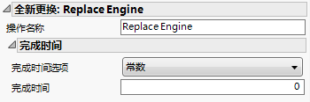

操作设置选择系统关系图中的某个操作以查看其在“配置”面板中的设置。您可以更改“操作名称”设置以便将该操作与其他操作区分开来。默认情况下,操作立即完成。“完成时间选项”菜单中提供非立即完成时间选项。
图 12.9 操作设置
以下选项显示在“完成时间选项”列表中:
立即(默认)
指定在开始和完成行为之间无时间传递。
常数
指定时延始终为指定的“完成时间”。
选择
指定从指定的逗点分隔值列表中随机选取时延。
均匀
指定从具有指定的最小值和最大值的均匀分布中随机选取时延。
三角
指定从具有指定的最小值、众数和最大值的三角形分布中随机选取时延。
正态
指定从具有指定的均值和标准差的正态分布中随机选取时延。
