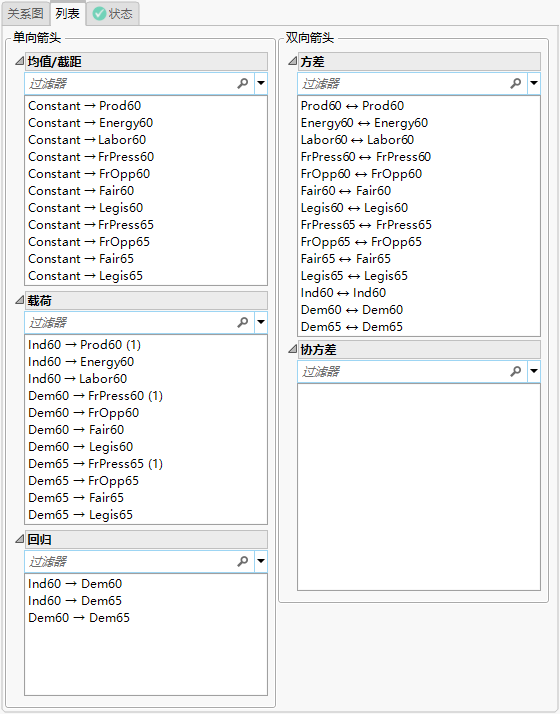

添加载荷和回归变量
9. 在“自列表”中选择 Ind60,在“至列表”中选择 Dem60,然后点击单向箭头 Image shown here 按钮。
10. 在“自列表”中选择 Ind60,在“至列表”中选择 Dem65,然后点击单向箭头 Image shown here 按钮。
11. 在“自列表”中选择 Dem60,在“至列表”中选择 Dem65,然后点击单向箭头 Image shown here 按钮。
图 8.7 载荷和回归
Image shown here

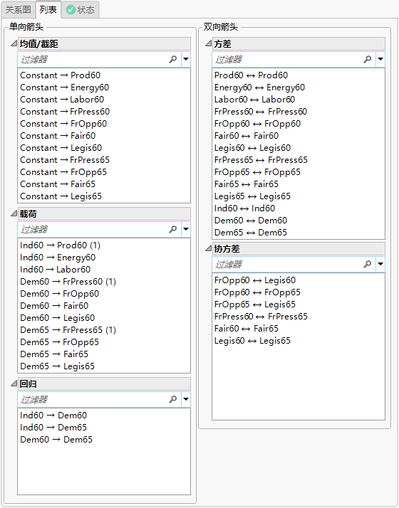

添加协方差
12. 在“自列表”中选择 FrOpp60,在“至列表”中选择 Legis60 和 FrOpp65,然后点击双向箭头 Image shown here 按钮。
13. 在“自列表”中选择 FrOpp65,在“至列表”中选择 Legis65,然后点击双向箭头 Image shown here 按钮。
14. 在“自列表”中选择 FrPress60,在“至列表”中选择 FrPress65,然后点击双向箭头 Image shown here 按钮。
15. 在“自列表”中选择 Fair60,在“至列表”中选择 Fair65,然后点击双向箭头 Image shown here 按钮。
16. 在“自列表”中选择 Legis60,在“至列表”中选择 Legis65,然后点击双向箭头 Image shown here 按钮。
图 8.8 协方差

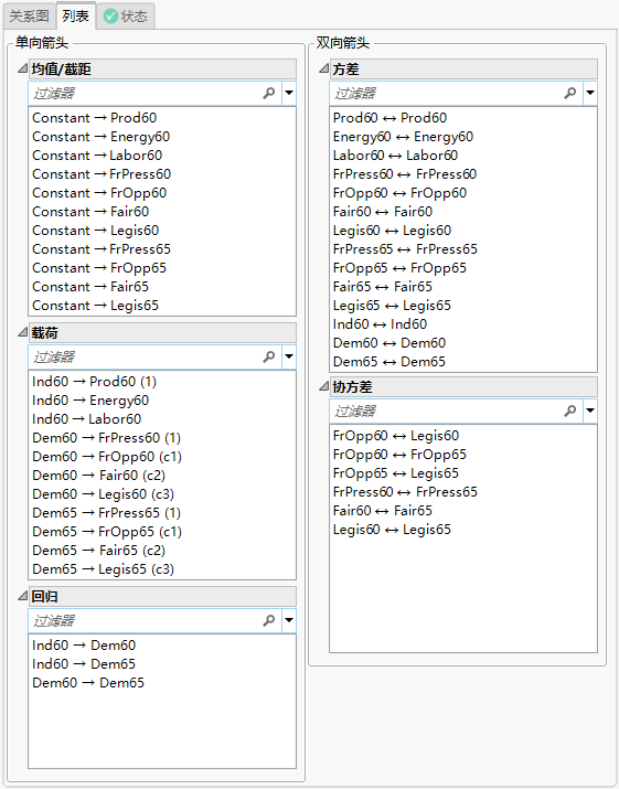

添加针对载荷的约束
17. 在“载荷”列表中选择 Dem60->FrOpp60 和 Dem65->FrOpp65,然后点击设置等于。
18. 在“载荷”列表中选择 Dem60->Fair60 和 Dem65->Fair65,然后点击设置等于。
19. 在“载荷”列表中选择 Dem60->Legis60 和 Dem65->Legis65,然后点击设置等于。
图 8.9 完成的模型规格
Image shown here
使用字母数字标签指定针对载荷的约束。例如,您可以看到 Dem60->FrOpp60 和 Dem65->FrOpp65 被设置为相等,因为它们都被标记为“c1”。

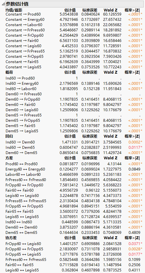

图 8.11 结构化方程模型 —“参数估计值”报表
Image shown here
接下来,“回归”下的参数估计值表明 Ind60 对 Dem60 和 Dem65 具有正效应,Dem60 对 Dem65 也具有正效应。因此,Ind60 的较高得分与 Dem60 和 Dem65 较高相关,Dem60 的较高得分与 Dem65 的较高得分相关。参数估计值相应的 p 值显示在“回归”下方。3 个回归参数在 α = 0.05 水平下均显著。因此,您得出结论:这些回归关系很牢固。
