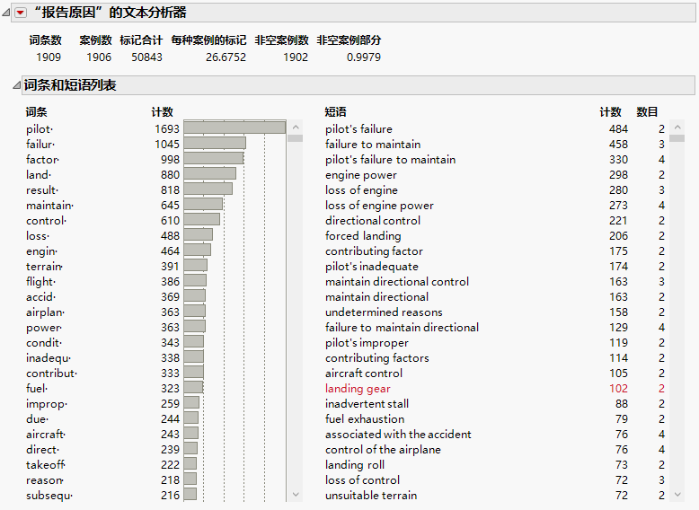

9. 点击确定。
图 12.12 报告原因的“文本分析器”报表
Image shown here
从报表中,您看到有几乎 51,000 个标记和大约 1,900 个独特词条。
10. 右击“词条列表”中的 pilot 并选择选择行。
从数据表中的选定行数,您可以看到某种形式的“pilot”一词出现在超过 1,300 起事故报告中。
11. 右击 pilot,然后选择添加停止词。
由于某种形式的“pilot”一词出现的频率高于其他词条,这些词条提供不了很多信息来区分文档。所以,以 pilot 为词干的所有词条都添加至停止词列表。

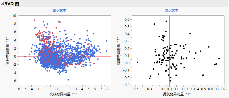

12. Image shown here点击“‘报告原因’的文本分析器”旁边的红色小三角并选择潜在语义分析,SVD。
这是迈向执行 SVD 旋转的主题分析的第一个分析步骤。
13. Image shown here在“规格”窗口中,为“最小词条频数”键入 50。
因为大约有 51,000 个标记,该频数等价于至少代表所有词条的 0.1% 的一个词条。
14. Image shown here点击确定。
图 12.13 报告原因的 SVD 图
Image shown here
严重和非严重事故的文档 SVD 图区别不大。

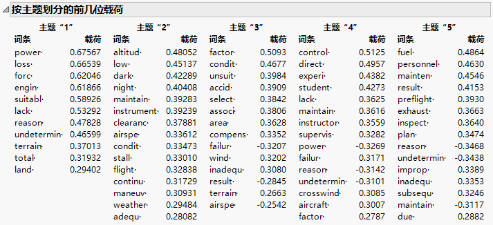

15. Image shown here点击“SVD 中心化和统一尺度的 TF IDF”旁边的红色小三角并选择主题分析,旋转 SVD。
您想查找构成主题的词条组。
16. Image shown here为“主题数”键入 5。
17. Image shown here点击确定。
图 12.14 按报告原因主题划分的前几位载荷
Image shown here
具有最高载荷的每个主题的词条支持您解释该主题是否捕获了事故报告中的主题。
例如,主题 1 对于动力、失去和发动机具有高载荷,这表示发动机失去动力的主题是事故原因。这对应于短语“发动机动力失去”在一组事故报告中出现了 273 次。
根据主题 2 中具有高载荷的单词,可以将它描述为与涉及黑暗或低海拔的事故有关。
