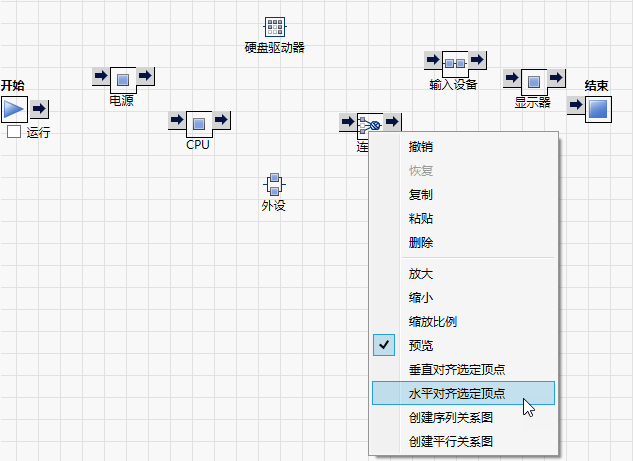

Image shown here对齐形状
1. 要垂直对齐“硬盘驱动器”和“外设”对应的形状,请选择以下元件:
‒ 硬盘驱动器
‒ 外设
提示:要选择形状,请围绕形状拖动光标或按 Shift 键并点击每个形状。
2. 选择形状后,右击其中一个形状并选择垂直对齐选定顶点。
3. 要水平对齐其余形状,请选择以下元件:
‒ 开始
‒ 电源
‒ CPU
‒ 连接
‒ 输入设备
‒ 显示器
‒ 结束
4. 选择形状后,右击其中一个形状并选择水平对齐选定顶点。
图 11.8 水平对齐形状
Image shown here
5. 继续执行连接形状的操作。
