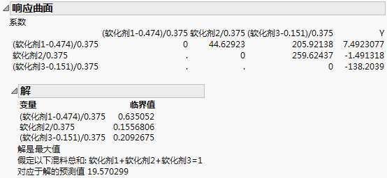

响应曲面的“解”报表显示最大预测值 19.570299 出现在点 (0.63505, 0.15568, 0.20927) 处。
图 13.24 混料响应曲面分析
Image shown here
