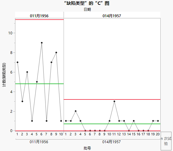

Cabinet Defects.jmp 样本数据表包含在经过两个时间期间的橱柜生产后所发现的各种缺陷的相关数据。
1. 选择帮助 > 样本数据库,然后打开 Quality Control/Cabinet Defects.jmp。
2. 选择分析 > 质量和过程 > 控制图 > C 控制图。
3. 选择缺陷类型并点击 Y。
4. 选择批号并点击子组。
5. 选择日期并点击 阶段。
6. 点击确定。
图 3.21 带有阶段的“缺陷类型”的 C 图
Image shown here
您现在可以查看两个不同日期的结果。这两个日期看来都未超出限值。要检查其他缺陷类型行为,请在事件选择器 > 缺陷类型下选择另一种缺陷类型,并在更新限值后查看结果。
