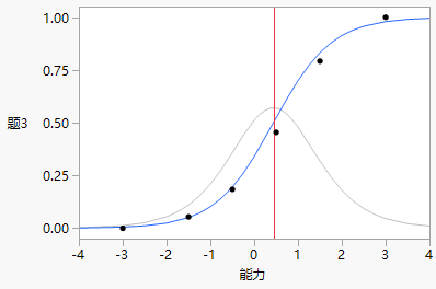

“特征曲线”包含您在启动窗口中指定的每个项的项目特征曲线 (ICC)。“特征曲线”最初处于关闭状态。
项目特征曲线绘制根据能力正确回答某个项目的概率。能力的测量使用了标准化的尺度,所以能力为 0 的响应者即具有平均能力的响应者。固定能力水平的正确回答的观测概率数据点将会绘制出来。将拟合特征曲线与数据点作比较为每个单独的项提供了直观的模型拟合优度测度。此外,特征图还包含一条背景信息曲线以及位于特征曲线拐点处的垂线。背景信息曲线是项目特征曲线的斜率图,在拐点处最大化。
图 11.5 项目特征曲线
