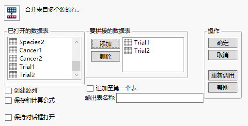

要拼接有相同列名的两个数据表,请执行以下步骤:
1. 选择表 > 拼接。
图 6.19 “拼接”窗口
Image shown here
2. 突出显示要合并的数据表的名称,然后点击添加。
可以根据您的选择拼接多个数据表,也可以多次添加同一数据表。新数据表中的行数是所有数据表中的行数之和。
3. (可选)点击保存和计算公式选项可请求 JMP 包括所有公式。
若不选择该选项,新数据表中不包括任何公式。
注意:具有相同名称的列可以具有不同的公式。包含该列的公式的第一个数据表中的公式在拼接的数据表中保存。当拼接两个以上的表且第二个或第三个表具有相关列的公式时可能出现此情形。
4. (可选)点击创建源列选项可向新数据表添加名为源表的列。
该列在相应行中标识源数据表的名称。
5. (可选)选择追加至第一个表选项可将行追加至要拼接的数据表字段中列出的第一个数据表。该选项是创建新数据表的备择选项。
6. (可选)在输出表名称字段中输入新数据表的名称。
若不输入名称,JMP 会将该数据表命名为无标题#(例如无标题1)。若已选定追加至第一个表选项,则输出表名称字段不可用。
7. 点击确定。
