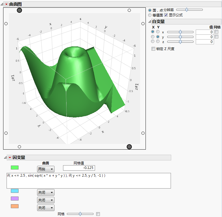

3. 在“外观控件”中,选中显示公式复选框以显示公式区域。
图 5.13 带公式的默认曲面图
Image shown here
默认函数显示在框中。要对您自己的函数绘图,请在该框中输入函数。
