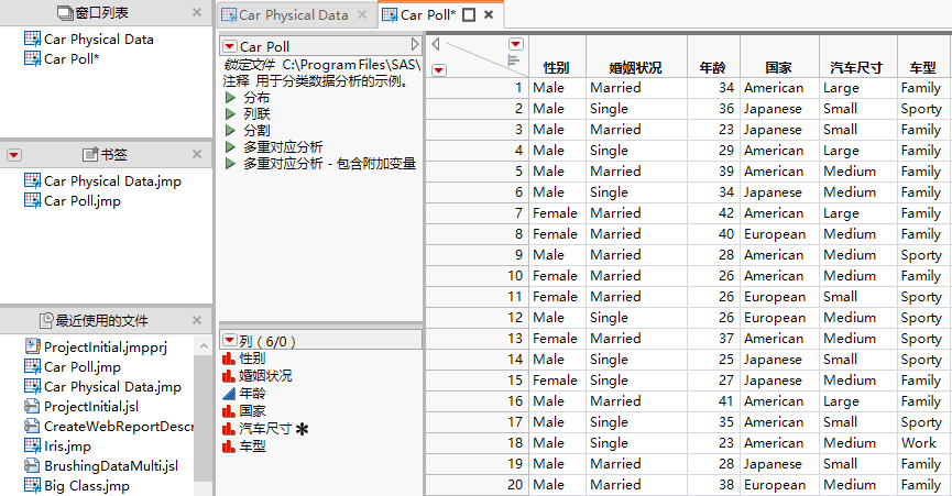

1. 要开始一个新项目,选择文件 > 新建 > 项目。将出现一个窗口,显示该无标题项目。
2. 选择文件 > 打开,浏览至 JMP Samples/Data 文件夹。
3. 按 Shift 键并点击 Car Physical Data.jmp 和 Car Poll.jmp。
4. 点击打开。
数据表添加到项目中。
5. 选择文件 > 保存项目,将文件保存为 Cars.jmpprj。
图 7.3 初始项目
Image shown here
提示:当您使用“文件”>“打开”打开一个文件时,若项目为活动状态时,文件将自动添加至项目。

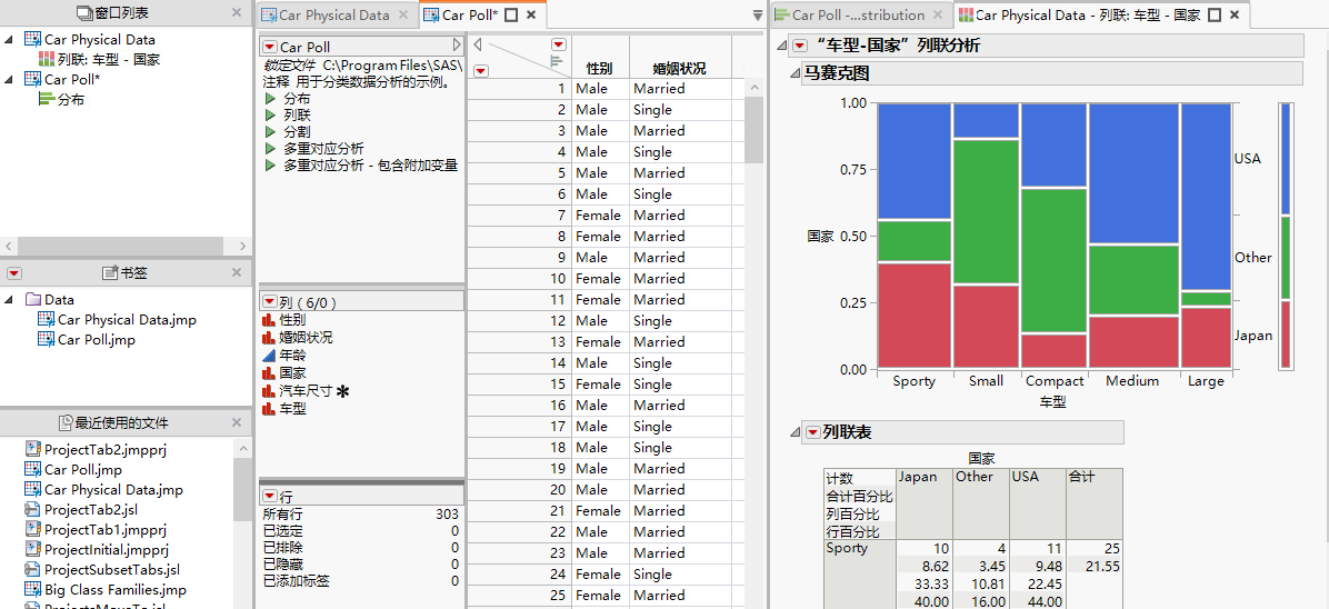

1. 在 Car Physical Data.jmp 中,运行“列联”脚本。
2. 在 Car Poll.jmp 中,运行“分布”脚本。
数据表和报表显示在选项卡中。

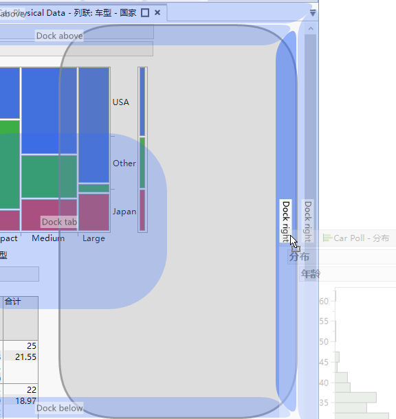

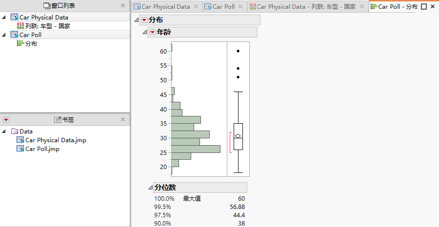

3. 将“分布”报表选项卡拖到右侧,直到最右侧显示停放右侧区。
图 7.6 拖动报表
Image shown here
4. 将报表拖放到停放右侧区中。
选项卡显示在新窗格中。

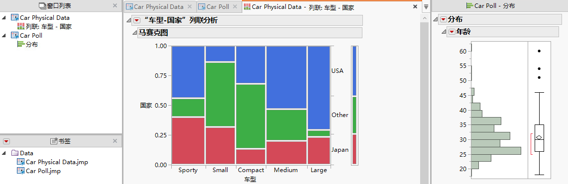

5. 将“列联”选项卡拖放到“分布”报表的中间位置。
6. 当出现停放选项卡区时,放下报表。
图 7.8 停放报表选项卡
