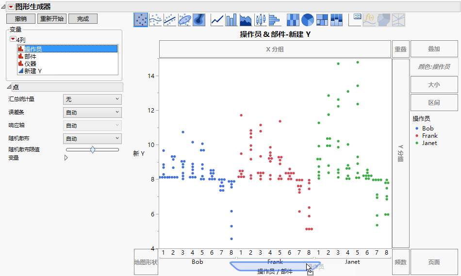

5. 将操作员拖至颜色区域。
使用图形右侧的图例按照操作员对新建 Y 值着色。看起来与其他两个操作员相比,Janet 对多数部件测量的值都可能要高一些。但是操作员效应不易可视化,所以您需要创建单独的操作员轴。

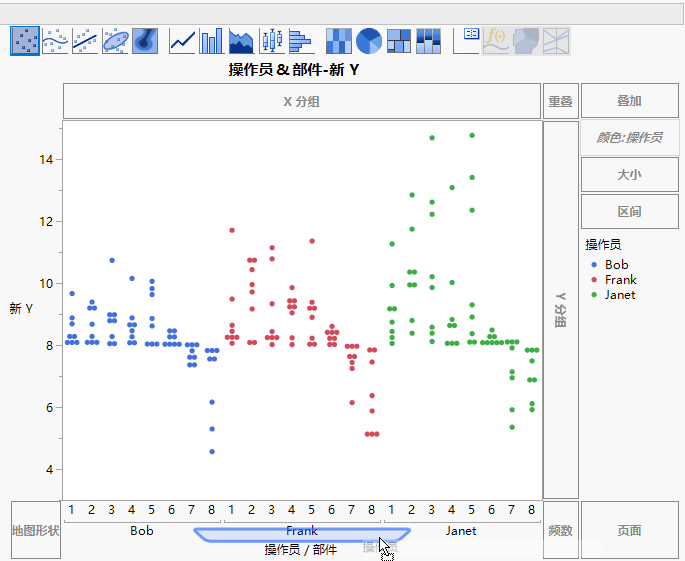

6. 选择操作员并将其拖至 X 区域的部件之下。
随即显示标记操作员/部件,指示部件与顶部轴关联,操作员与下面的轴关联。
图 3.16 拖动操作员以添加另一个轴
现在很容易看到:与 Bob 和 Frank 相比,Janet 往往会在相同的部件上得到较高的测量值。但仪器的影响如何?

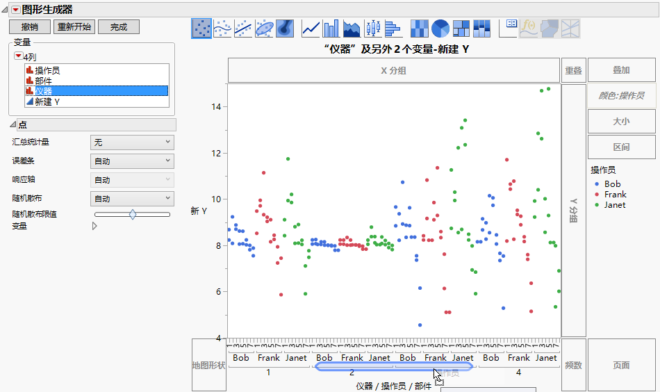

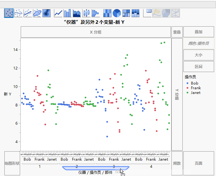

7. 选择仪器并将其拖至 X 区域中的操作员/部件下方。
随即显示标签仪器/操作员/部件,指示已在操作员轴的下方添加了第三个轴仪器。
图 3.17 拖动仪器以添加第三个轴

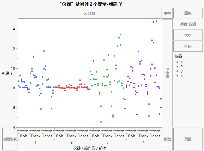

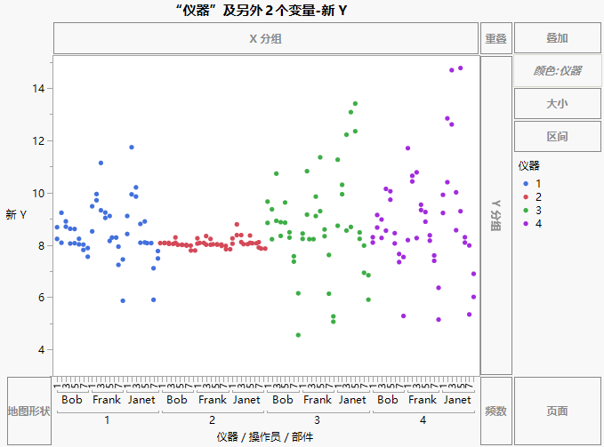

很明显:与另外三个仪器相比,仪器 2 给出的测量值的一致性要高得多。对于仪器 2,操作员之间或操作员本人各次之间之间的变异都较小。
8. 选择仪器并将其拖至颜色区域。
图 3.18 三个嵌套轴
现在新建 Y 值按仪器来着色,很容易看出仪器的不同。
通过嵌套研究中三个因子的轴,您能够形象了解因这些因子所导致的变异。
