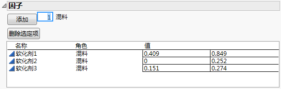

1. 选择帮助 > 样本数据库,然后打开 Plastifactors.jmp。
2. 选择实验设计 > 经典 > 混料设计。
3. 点击“混料设计”红色小三角菜单并选择加载因子。
图 13.20 增塑剂实验的因子和因子约束
Image shown here
4. 点击继续。

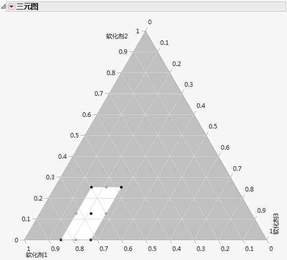

8. 为了确定顶点和重心,使用了三元图。从设计表中,选择图形 > 三元图。
9. 选择 p1、p2 和 p3 并点击 X,绘图,然后点击确定。
图 13.22 设计的三元图
