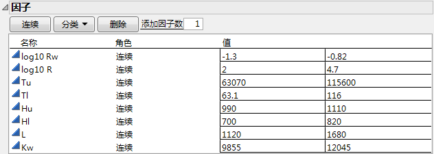

3. 点击“空间填充设计”红色小三角菜单并选择加载因子。
图 21.29 “因子”面板(已加载了钻孔示例的因子值)
Image shown here
注意:将 r 和 rw 的对数作为因子。
