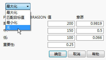

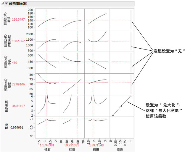

首先,创建包含以上公式的名为定制意愿的列。然后,选择图形 > 刻画器以启动平台。选择所有预测公式列和定制意愿列,然后选择 Y,预测公式。选择展开中间公式选项。通过从红色小三角菜单选择优化和意愿 > 意愿函数来启用意愿函数。各个效应的意愿函数必须禁用。为此,首先要在意愿图窗口中双击,然后在出现的窗口中选择无。将定制意愿的意愿设置为最大化。
图 3.15 选择无意愿目标
Image shown here

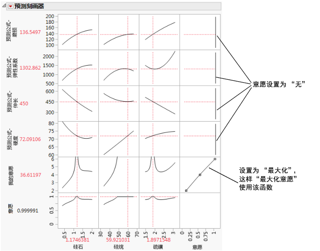

此时,选择优化和意愿 > 最大化意愿只使用定制意愿函数。
图 3.16 最大化定制意愿
