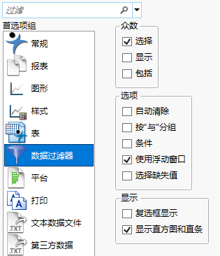

“数据过滤器”首选项定制数据过滤器的设置。
图 13.6 “数据过滤器”首选项
首选项 | 说明 |
模式 | 指定过滤模式。 选择 在数据表中突出显示选定行。 显示 对未选定的行显示“隐藏”图标。 包括 对未选定的行显示“排除”图标。 |
选项 | 指定数据过滤器选项。 自动清除 若您在“数据过滤器”中选择了多个名义型或有序型列,则该选项将在进行新的选择之前清除所有其他选择。 按“与”分组 允许您控制多组列过滤器的“与”和“或”行为。 条件 限制为选定的过滤器列显示的类别。 使用浮动窗口 令“数据过滤器”窗口停留在其关联的数据表的最上方。默认启用该选项。 选择缺失值 突出显示数据表中的缺失值。 |
显示 | 指定分类列的显示选项。 复选框显示 在每个水平旁边显示复选框。 显示直方图和直条 在数据过滤器中显示直方图和直条。 |
