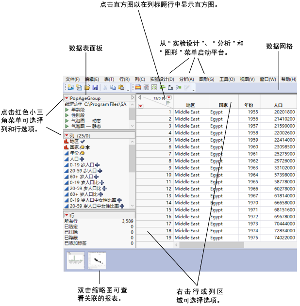

在 JMP 中,数据点被组织成行与列。这些行与列称为数据表。数据表有两个部分:左侧的数据表面板和右侧的数据网格。
您可以使用数据表输入、查看、编辑和操作数据。在数据表中,每个变量都是一列,每个观测都是一行。
图 2.3 数据表功能

数据表具有以下特点:
• 列名可包含任意键盘字符(包括空格),而且可长达 255 个字符。
• 数据表名称的最大长度取决于用户计算机的操作系统。
• 考虑将“常规”首选项中的“自动保存超时值”设置为在指定的分钟数自动保存数据表。该自动保存值还适用于记录、脚本、项目和报表。
• 通过选择文件 > 首选项 > 字体可以更改名称和值的默认大小和字体。(在 macOS 上,选择 JMP > 首选项 > 字体。)
• 列名在列名区域中自动换行,以适应您指定的列宽。
• 通过移动列边界来扩展列,可查看长值。通过在任意选定列边界上拖动双箭头光标的同时按 Alt 键,可同时调整所有选定列的宽度。
• 数据表中行列的数目仅受到用户计算机内存空间的限制。
• 通过拖动行的一个边框可调整行的大小。所有行会被调整为相同高度。每个单元格内显示的图形会根据行的高度收缩。
要将列调整为相同宽度,选择相应列并按 Alt (Windows) 或 Option (macOS);拖动列的一个边框。所有列会被调整为相同宽度。
