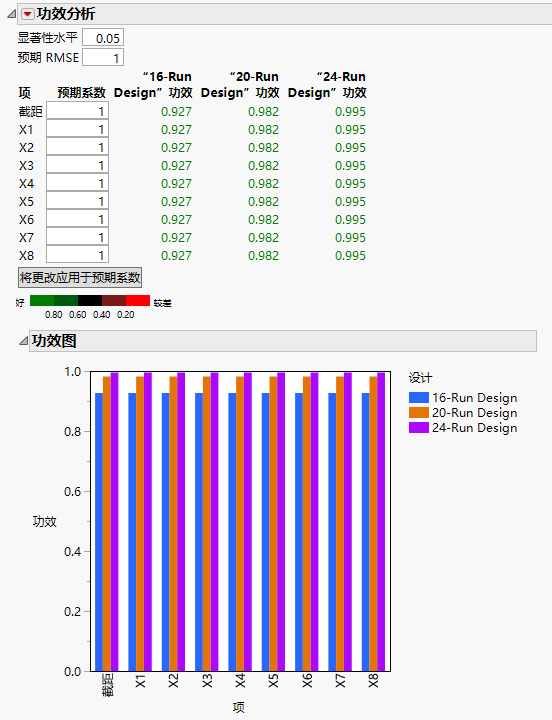

图 16.8 功效分析比较
Image shown here
若系数具有相近的预期 RMSE,则全部三种设计检测主效应的功效都很高。

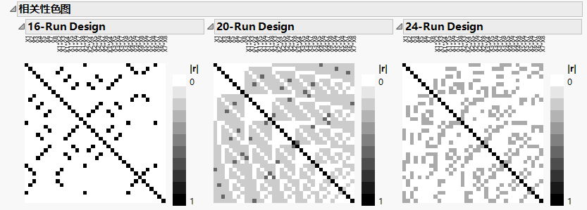

6. 在“绝对相关性”报表中,打开“相关性色图”报表和其下的三个色图报表。
图 16.10 相关性色图比较
Image shown here
对于 16 次试验设计,“相关性色图”指示某些主效应与某些双因子交互作用混杂,而且双因子交互作用之间也有混杂。
对于 20 次试验设计,“相关性色图”指示某些主效应与某些双因子交互作用之间以及某些双因子交互作用之间都存在较大的相关性。
24 次试验设计仅显示主效应与双因子交互作用以及双因子交互作用之间有中等程度的相关性。

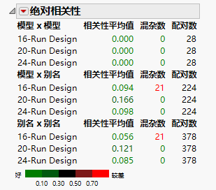

图 16.11 绝对相关性比较
Image shown here
“绝对相关性”表汇总了“相关性色图”中显示的信息。回想一下,全部三种设计的模型都仅包含主效应,并且别名矩阵包含双因子交互作用。
对于 16 次试验设计,该表的“模型 x 别名”部分指示主效应与双因子交互作用有 9 个混杂。“别名 x 别名”部分指示有 6 个双因子交互作用混杂。
