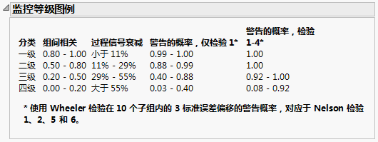

过程监控等级
要了解系统和等级参数,您必须首先了解“监控等级图例”。
图 4.6 监控等级图例
Image shown here
该图例描述以下类别:一级、二级、三级和四级。每个等级指示以下信息:
• 相应的组间相关值
• 过程信号衰减(减小)量
• 使用 Wheeler 的检验 1 或所有四个检验在 10 个子组内检测到 3 标准误差偏移的机会
Wheeler (2006) 确认采用了四种检测检验,称为 Western Electric 区域检验。在“偏移检测刻画器”内,有八个检验可供您选择。对应于 Wheeler 检验的检验为第一个、第二个、第五个和第六个检验。
