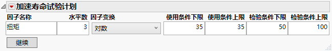

2. 点击继续。
3. 在因子名称下,点击 X1 并键入扭矩。
请注意水平数默认设置为 3。
4. 在“因子变换”下选择对数。
5. 为使用条件下限和使用条件上限均输入 35。
将使用条件下限和使用条件上限均设置为共同值 35 即指示 35 代表着正常使用条件。
6. 为检验条件下限输入 50,为检验条件上限输入 100。
图 22.4 完成的 ALT 规格窗口
Image shown here
