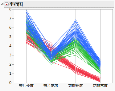

在一个平行图中检查三个种类
1. 选择帮助 > 样本数据库,然后打开 Iris.jmp。
2. 选择图形 > 平行图。
3. 选择萼片长度、萼片宽度、花瓣长度和花瓣宽度,然后点击 Y,响应。
4. 选中统一尺度复选框。
5. 点击确定。
随即显示报表窗口。
图 7.10 一个平行图中的三个种类
Image shown here
在该平行图中,三个种类全都表示在同一个图中。这三个种类分别对应以下颜色:
• 蓝色对应 virginica。
• 绿色对应 versicolor。
• 红色对应 setosa。
从平行图中,您观察到:
• 对于萼片宽度,setosa 值看起来高于 virginica 和 versicolor 的值。
• 对于花瓣宽度,setosa 值看起来低于 virginica 和 versicolor 的值。

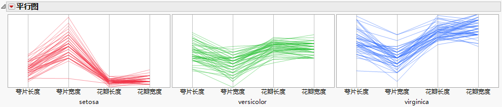

在不同的平行图中检查三个种类
1. 从 Iris.jmp 样本数据表中,选择图形 > 平行图。
2. 选择萼片长度、萼片宽度、花瓣长度和花瓣宽度,然后点击 Y,响应。
3. 选择种类并点击 X,分组。
4. 点击确定。
随即显示报表窗口。
图 7.11 不同平行图中的三个种类
Image shown here
每个种类都表示在单独的平行图中。
