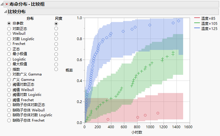

图 3.16 比较各组的分布
Image shown here
默认图形显示非参数估计值。在较高温度下,电容失效的概率较高。您想要尝试拟合参数分布。

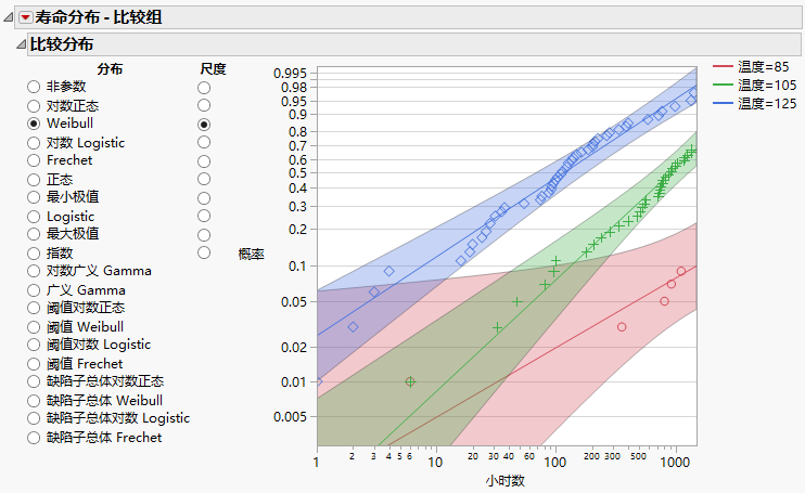

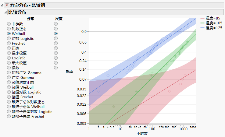

9. 为“分布”和“尺度”选择 Weibull。
图 3.17 比较各组的 Weibull 分布
Image shown here
基于 Weibull 概率尺度进行绘图时,各点分布在每条线附近。这表明 Weibull 分布为每一个温度组都提供了合理拟合。
