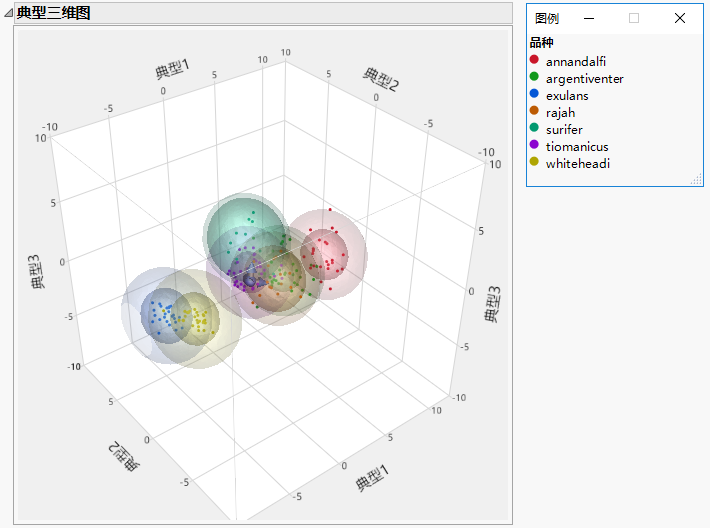

1. 选择帮助 > 样本数据库,然后打开 Owl Diet.jmp。
2. 选择第 180-294 行。
这些是品种缺失的行。隐藏和排除这些行。
3. 选择行 > 隐藏和排除。
4. 选择行 > 按列设定颜色或标记。
5. 选择品种。
6. 从“颜色”菜单中,选择 JMP 深色。
7. 选中生成具有图例的窗口。
8. 点击确定。
随即显示一个小“图例”窗口。数据表中的行按品种分配了颜色。
9. 选择分析 > 多元方法 > 判别。
10. 指定头骨长度、牙齿排数、上颚孔和下颚长度作为 Y,协变量。
11. 指定品种作为 X,类别。
12. 点击确定。
13. 点击“判别分析”红色小三角并点击典型三维图。
提示:点击“图例”中的类别可在“典型三维图”中突出显示相应的点。在三维图中点击并拖动可以旋转它。
图 5.15 具有“图例”窗口的“典型三维图”
