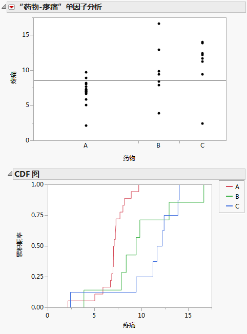

CDF 图的示例
1. 选择帮助 > 样本数据库,然后打开 Analgesics.jmp。
2. 选择分析 > 以 X 拟合 Y。
3. 选择疼痛并点击 Y,响应。
4. 选择药物并点击 X,因子。
5. 点击确定。
6. 点击“‘药物-疼痛’单因子分析”旁边的红色小三角并选择 CDF 图。
图 6.35 CDF 图的示例
Image shown here
初始单因子分析中的 X 变量的不同水平在 CDF 图中作为不同曲线显示。CDF 图的水平轴使用初始单因子分析中的 y 值。
