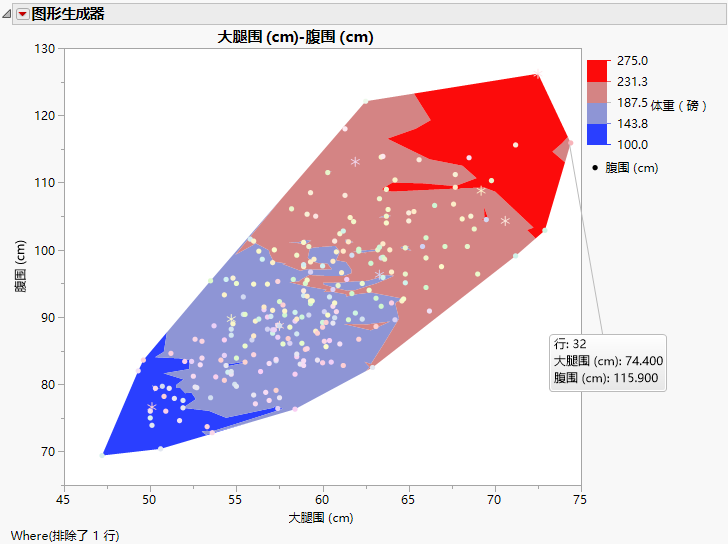

该示例使用从男人收集的身体肥胖数据。您要了解腹围和大腿围之间的关系如何随体重变化。
1. 选择帮助 > 样本数据库,然后打开 Body Fat.jmp。
2. 右击第 1 行并选择隐藏和排除。
该行中的数据是一个离群值,因此我们要将它从图形中隐藏和排除。
3. 选择图形 > 图形生成器。
4. 选择腹围并将它拖至 Y 区域。
5. 选择大腿围并将它拖至 X 区域。
6. 选择体重(磅)并将它拖至颜色区域。
7. 点击“等高线图”元素 Image shown here。
8. 将“点图”元素拖到图中。
9. 在“变量”下的“点”选项中,取消选择为体重(磅)着色。
10. (可选)点击完成。
图 4.4 具有颜色变量的等高线图
Image shown here
等高线颜色对应于体重,如体重(磅)图例中所示。该图形显示大腿围和腹围是相关的,当其中一个增大时,另一个也增大。着色的等高线指示体重与该关系的符合程度。大腿围和腹围测量值大的人通常也是最重的人。请注意有一个人(第 32 行)不太适合该模式。
