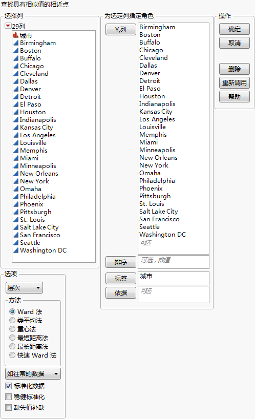

1. 选择帮助 > 样本数据库,然后打开 Flight Distances.jmp。
2. 选择分析 > 聚类 > 层次聚类。
3. 在启动窗口左下角的列表中,将如往常的数据更改为数据为距离矩阵。
4. 选择城市并点击标签。
5. 选择所有其余列并点击 Y,列。
图 12.6 完成的“距离矩阵”启动窗口

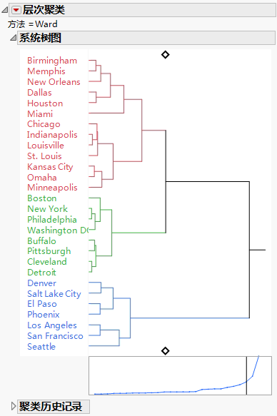

7. 点击“层次聚类”红色小三角并选择聚类着色。
图 12.7 “Flight Distances”的“系统树图”报表
Image shown here
在显示飞行距离的“系统树图”报表中,菱形的位置指示模型将城市分为三个聚类。聚类在系统树图中用不同颜色显示。有关如何解释报表的详细信息,请参见“系统树图”报表。
