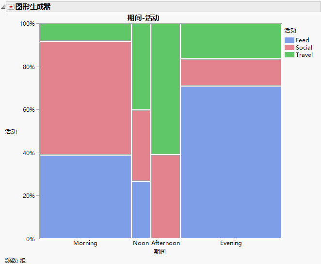

图 4.42 海豚活动的马赛克图
Image shown here
您可以从该图得到很多结论。例如,在早上或晚上观测到最大的组数。在晚上吃食活动在所有活动中占的比例比其他时间都高。下午没有观测到吃食的组。社交行为通常在早上发生。
