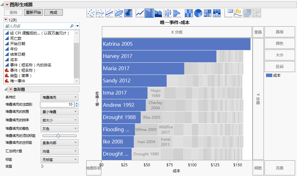

以下示例使用了 NOAA(美国国家海洋和大气管理局)关于 1980 年至 2018 年期间对经济影响最大的美国天气和气候事件的数据。
1. 选择帮助 > 样本数据库,然后打开 Billion Dollar Events.jmp。
2. 选择图形 > 图形生成器。
3. 选择唯一事件并将其拖至 Y 区域。
4. 选择成本并将其拖至 X 区域。
5. 点击“条形图”元素 Image shown here。
6. 在“条形图”选项面板中:
对于“条样式”,选择堆叠填充。
将“堆叠填充的主类别”改为 10。
将“堆叠填充的添加标签”滑块向下移动到大约一半的位置。
图 4.13 堆叠填充的条形图中成本最高的事件
Image shown here
顶级类别显示为带有蓝色直条的条形图。次级类别用灰色标记。您可以悬停在任何事件上以获取更多详细信息。
在本例中,您可以清楚地看到,2005 年的 Katrina 飓风影响最大,其次是 2017 年的 Harvey 和 Maria 飓风。
