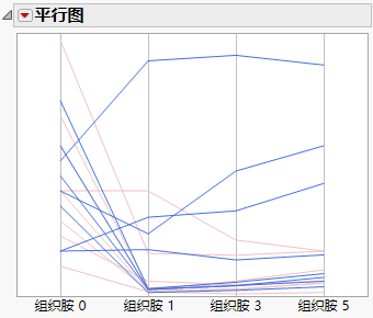

图 7.2 组织胺变量的平行图
Image shown here
每一相连的线段表示一个观测。点击某一线段可查看其在数据表中对应的观测(或行)。
