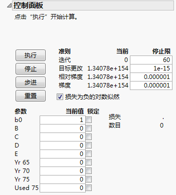

6. 将 b0 的当前值(初始值)设置为 1,其他参数设置为 0。
图 14.15 输入新参数

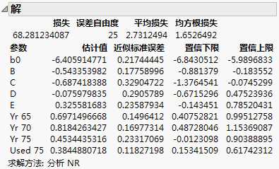

8. 点击置信限按钮。
“解”报表随即显示。 结果包括参数估计值和置信区间以及其他汇总统计量。
图 14.16 Poisson 损失示例的“解”表
