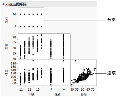

图 6.2 散点图矩阵的示例
Image shown here
在该示例中,您可以看到身高-体重图形不同于年龄-性别图形。若通过点击红色小三角菜单并选择随机散布点来禁用随机散布,则差异变得更显著。
图 6.3 无随机散布的散点图矩阵示例
Image shown here
身高-体重图形显示连续数据,年龄-性别图形则显示分类数据。
