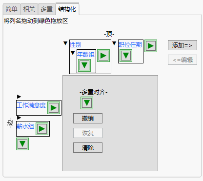

1. 选择帮助 > 样本数据库,然后打开 Consumer Preferences.jmp。
2. 选择分析 > 消费者研究 > 分类。
3. 选择“结构化”选项卡。
4. 将性别拖至“结构化”选项卡上的表顶处的绿色拖放区。
5. 将年龄组拖至性别正下方的绿色拖放区。
6. 将职位任期拖至表顶处性别旁边的绿色拖放区。
7. 将工作满意度拖至表边处的绿色拖放区。
8. 将薪水组拖至表边处工作满意度下方的绿色拖放区。
提示:点击绿色拖放区箭头选择列。
图 3.42 “结构化”选项卡报表设置
Image shown here
9. 点击添加=>。
10. 点击确定。

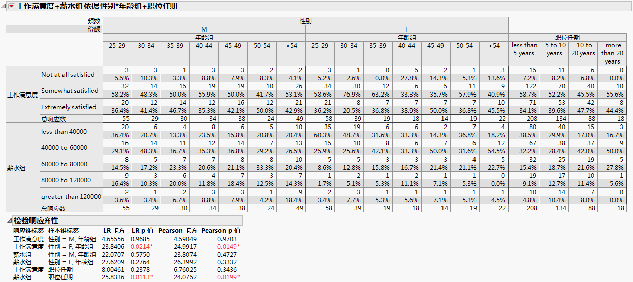

11. 点击“分类”红色小三角并选择检验响应齐性。
图 3.43 “结构化”选项卡报表示例
Image shown here
“结构化”选项卡报表包含您在“结构化”选项卡中指定的表。响应齐性检验针对每一种分组变量组合。我们可以看到,对于男性,各年龄组的工作满意度没有差别(Pearson p 值 = 0.9703)。对于女性,各年龄组的工作满意度有差别(Pearson p 值 = 0.0149)。中年女性往往对其工作最不满意。可将份额图和频数图添加到报表中,用来形象演示结果。
