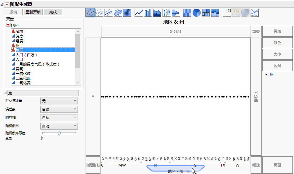

3. 选择州并将它拖至 X 区域。
4. 选择地区并将它合并到 X 区域。
这将使地区成为超级类别,从而使州可以在地区内进行分组。
图 4.40 与州合并的地区

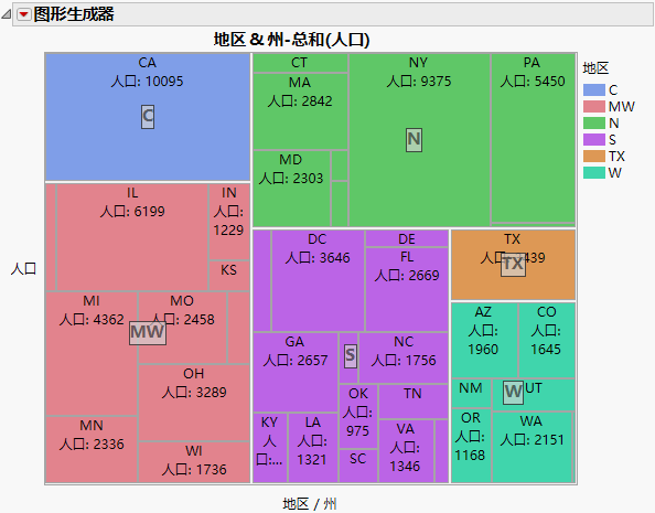

默认情况下,将“汇总统计量”设置为“总和”。这意味着根据每个州和地区内城市的人口值之和调整矩形大小。根据这个标准,每个地区内人口最多的州具有最大的矩形。对应地区的矩形大小也显示依据其人口的相对大小关系。
9. (可选)点击完成。
图 4.41 地区内按州分组的城市人口
您可以根据地区轻松比较每个州的人口。
