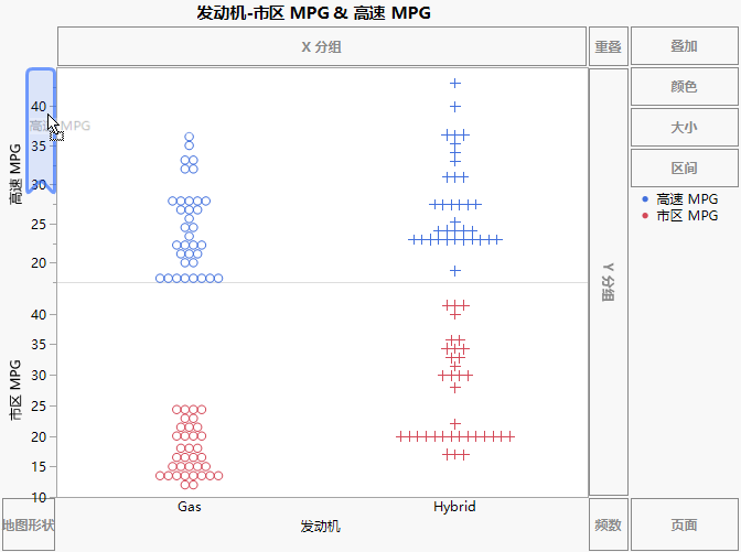

4. 选择市区 MPG 并将它拖至 Y 区域。
5. 选择高速 MPG 并将它拖至 Y 区域顶部。
图 4.5 将“高速 MPG”拖到 Y 区域
Image shown here

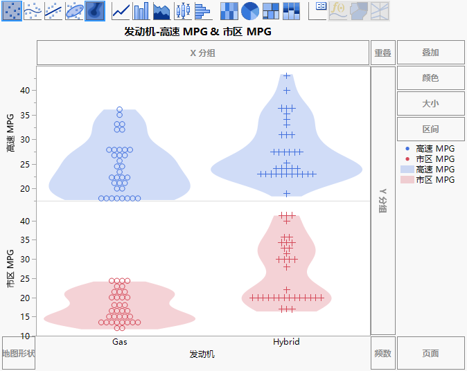

6. 按 Ctrl,选择“等高线图”元素 Image shown here 并将它拖到图形。
图 4.6 点图和小提琴图
Image shown here
7. (可选)点击完成。
小提琴图基本上是一维等高线图。它们显示观测的密度轮廓,提供的信息与直方图或箱线图提供的信息类似。在该示例中,小提琴图显示两种发动机类型的市区和高速 MPG 各自的分布。您可以看到,天然气车辆和混合动力车辆的市区 MPG 差值大于高速 MPG 的差值。
