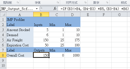

Excel 模型包含一个或多个 Excel 公式。每个公式必须是一个或多个其他单元格的函数。该示例使用位于 Samples/Import Data 文件夹中的 Demand.xls 样本导入数据。
图 9.2 Excel 中的需求模型
Image shown here
关于 Demand.xls 样本导入数据
单元格 B8 中的公式是与不同的库存产品量有关的 Overall Cost 的计算。该公式显示在公式栏中,是四个单元格的函数:
• Amount Stocked 是库存产品量。
• Demand 是客户对该产品的需求。
• Air Freight 是指当需求超过库存量时空运更多产品所导致的单位成本。
• Expiration Cost 是指当需求小于库存量时处置未用产品所导致的单位成本。
该公式的计算如下所示:
• 若 Amount Stocked 小于 Demand,则公司必须运送更多产品,其成本为:(Demand-Amount Stocked) × Air Freight。例如,若需求为 8,但是公司库存量为 6,则必须空运 8 - 6 = 2 个单位,成本为:2 × 150 = 300。
• 若 Amount Stocked 大于 Demand,则公司必须处置未用的产品,成本为:(Amount Stocked-Demand) × Expiration Cost。例如,若需求为 5,但是公司库存量为 8,则必须处置 8 - 5 = 3 个单位,成本为:3 × 50 = 150。
• 若 Amount Stocked 等于 Demand,则没有运送成本或处置成本。
• 不可能同时具有运送成本和处置成本。
