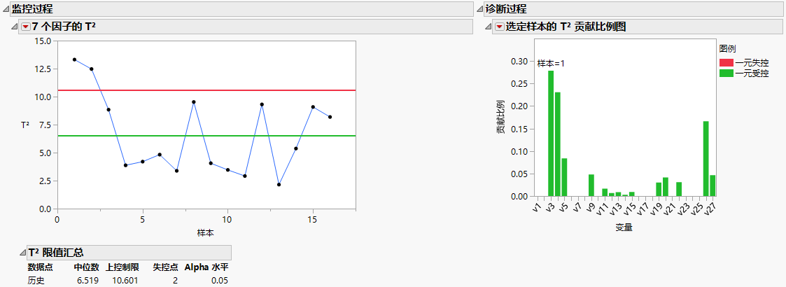

7. 悬停在第一个样本数据点上,点击贡献比例图以打开该图的更大版本。
图 11.9 T2 图和样本 1 贡献比例图
Image shown here
请注意,贡献图是根据 PLS 模型输入变量绘制的。
