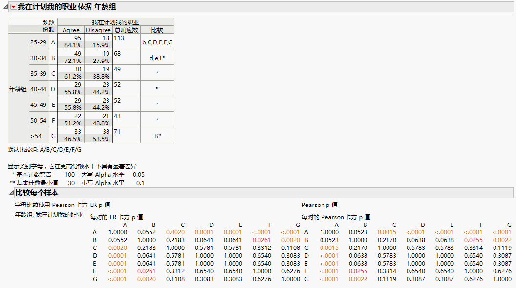

6. 点击“分类”红色小三角并选择比较每个样本。
图 3.26 比较每个样本
Image shown here
交叉表汇总了各年龄组之间关于“我在计划我的职业”的这一陈述。该表的单元格包含各个年龄组中同意或不同意这一陈述的响应者频数(计数)和份额(百分比)。此外,交叉表还包括比较字母。每个组在“比较”列中都标有一个字母,该字母位于组标签右侧。“比较”列中的字母支持您解释组间独立性统计测试的结果。
“比较每个样本”报表提供来自配对 Pearson 和卡方似然比卡方检验的 p 值。该 p 值在比较字母标记的对称矩阵中报告。
对于本例,我们进行了以下观测:
• 25 - 29 年龄组的比较列包含 b 到 g 之间的所有字母。因此,与其他所有组相比,25 - 29 年龄组对于“我在计划我的职业”这一陈述的响应率有显著不同。由于字母 b 小写,25 - 29 年龄组与 30 - 34 年龄组之间的差异在 0.10 水平下显著。所有其他字母都是大写字母,表明在 0.05 水平下差异显著。
• >54 的年龄组(用字母 G 表示)与 30 - 34 年龄组(用 B 表示)显著不同。比较字母位于组 G 的单元格中,因为组 G 的响应者数目比组 B 高(71 对 68)。
• 比较单元格中的单个星号是小样本警告。单个星号表明组中有 30 个以上 100 个以下的响应。
• 两个星号(本例未观测到)则表明组大小小于 30。
