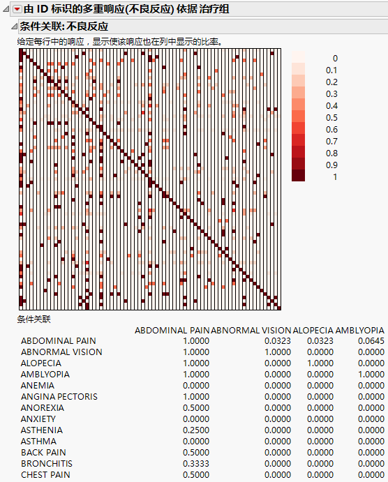

8. 点击“分类”红色小三角并选择条件关联。
图 3.31 “条件关联”报表(部分报表)
Image shown here
条件关联矩阵提供在有某一不良反应的前提下,存在另一不良反应的条件概率。概率涉及所有组。在患者有异常疼痛的前提下,视觉异常的概率为 0.0323。
提示:将光标置于条件概率的热图之上。
