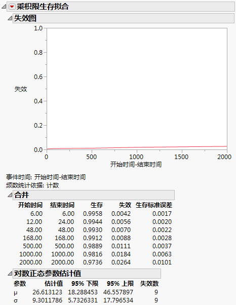

图 13.14 区间删失输出
Image shown here
显示生成的 Turnbull 估计值。Turnbull 估计值可能有无法估计生存概率的时间间隙,例如,在本例中看到的 6 和 12、24 和 48、48 和 168 之间的间隙。
此时,选择一个分布以查看它的拟合估计值 — 在本例中,拟合的是对数正态分布。请注意失效图显示这些数据的失效率很小。
